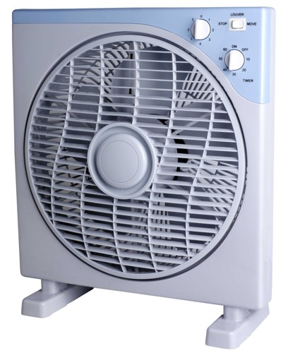

Al mio vecchio Pentium 2, d' estate, toglievo il pannello laterale e ci mettevo il ventilatore di questo tipo:Mitch ha scritto:Pento, giusto per curiosità, mi rifai il test senza la finestra laterale montata?
